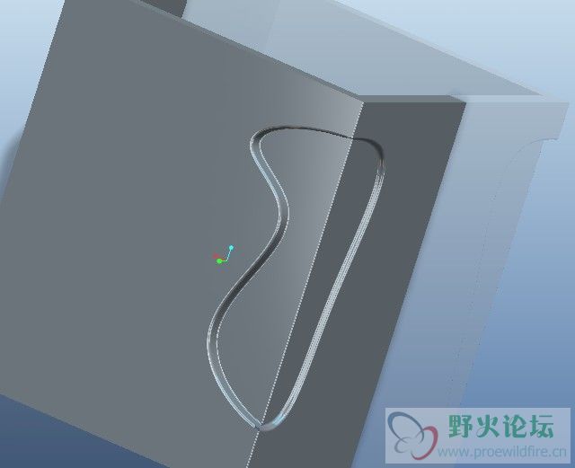

发表于 2012-3-10 23:02 | 显示全部楼层 |阅读模式
未命名.jpg 如图中左右两边的凹槽如何用实体制作
发表于 2012-3-11 09:23 | 显示全部楼层
做个凸模
180
243
发表于 2012-3-11 09:35 | 显示全部楼层
cut-折弯也可以
551
687
发表于 2012-3-12 16:02 | 显示全部楼层
实体后,抽壳
104
137

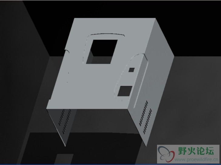

发表于 2012-3-13 15:51 | 显示全部楼层
试着用包络投影做了下   乱画了个不规则的圈 也能做起来
162
222
发表于 2012-3-16 13:44 | 显示全部楼层
用偏移命令就行了
221
247
发表于 2012-4-18 17:01 | 显示全部楼层
对!偏移做比较方便
