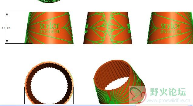

请教各位PROE的大神,高手们!!!这些花纹怎么弄到这个曲面上的?? 要凸出0.5个毫米的!!!我有LOGO的PDF图!但是不会弄!

先包络,再偏距

我看到人家做的是什么复制几何 我也不懂!!

是对称的吧! 先偏移外曲面偏距为0.5   然后草绘——将草绘投影到偏移的曲面上  ——修剪 ——加厚

还要草绘?????  这是复杂图形来的。 草绘的画会变形的!

不是投影上去的吧,看样子是包络

尝试了下 是包络的  你先把pdf的 转成CAD格式 然后保存DXF 然后导入到proe里面 包络就行了
