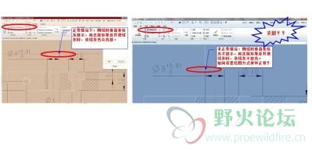

我在使用PRO/E5.0绘图或者选取零件时,鼠标碰到零件时线条或者参照面不能智能亮显,求助诸位如何解决。谢谢。

同问。以前可以。后来突然不行了。

安装下完整的显卡驱动程序
