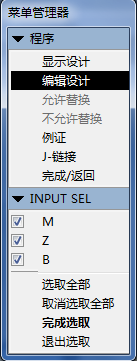

发表于 2012-3-9 15:40 | 显示全部楼层 |阅读模式
齿轮是展开线的 ,模数为0.3、  齿数为7齿。  厚度为:2.5的厚度.谢谢了!!

发表于 2012-3-9 16:41 | 显示全部楼层
你要直齿还是锥齿还是别的什么齿轮啊
   我用你给的参数只能做出8齿的直齿轮,7齿的直齿轮做不出来,老提示错误

 楼主| 发表于 2012-3-9 16:52 | 显示全部楼层
是直齿,我也做到8 齿  不知道为什么做不到7???

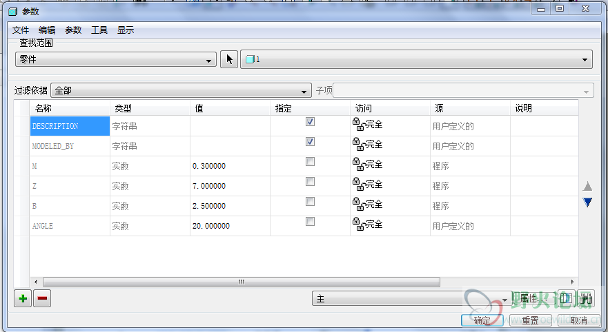

发表于 2012-3-9 22:03 | 显示全部楼层
图1中看到参数完全正确,打开模型,然后打开程序,点编辑设计自文件,弹出记事本,不用修改直接退出,会得到图4的提示,点,再点图5.0中输入,选中图6中M(模数),Z(齿数),B(齿厚),接下来提示你输入它们的值,根据自己的需要输入就可以得出想要的模型来。
这就是参数化设计。
