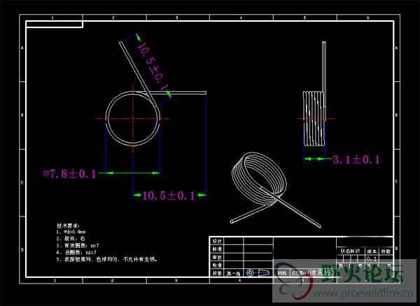

求高手帮忙看看我这样出扭簧的工程图对吗?
还有,我怎么能知道一个弹簧或扭簧的HRC呢?

少了个角度?

我觉得那个角度不是很重要,扭簧嘛,它是一个弹性的东西,那个角度可以改变的

那也得有个起始角度吧!
