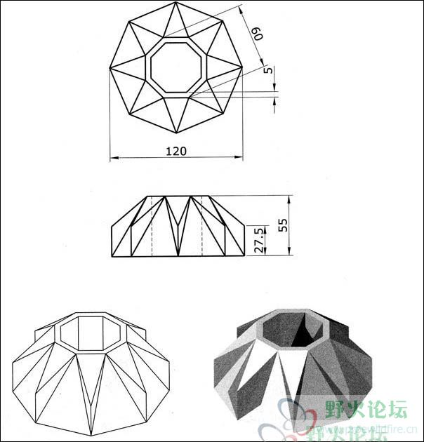

[求助] 谁会用可变截面扫描一步画出此图啊?求大侠赐教!

发表于 2012-3-9 14:28 | 显示全部楼层 |阅读模式

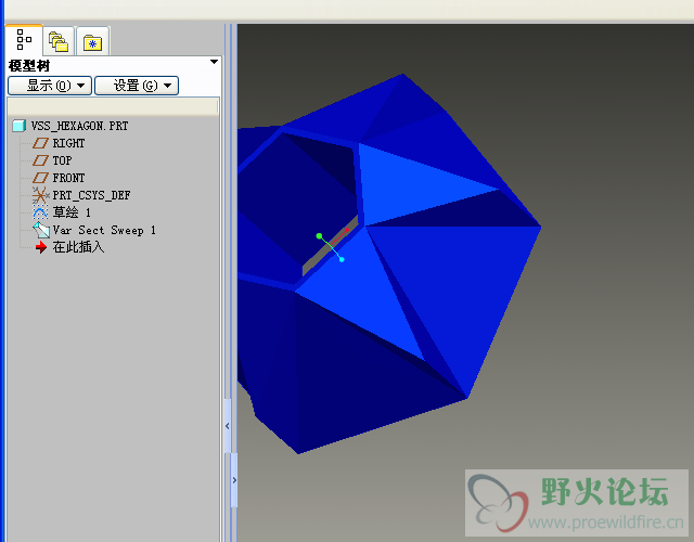

发表于 2012-3-9 15:15 | 显示全部楼层
论坛上去年有人做过的,可查看该帖.
不过记得是弄了个6边的,而不是8边的,好象当时有人跟帖问过8边是否能一步画出的问题

发表于 2012-3-9 15:25 | 显示全部楼层
这个图以前下载看过,如果要一步完成需要用关系式的。

 楼主| 发表于 2012-3-10 08:55 | 显示全部楼层

 楼主| 发表于 2012-3-10 10:46 | 显示全部楼层
回复 2# BoYa_DIY 的帖子
是啊!8边的好像很难啊!!

 楼主| 发表于 2012-3-10 12:31 | 显示全部楼层
开始弄错了,后面也搞定了。

发表于 2012-3-11 10:37 | 显示全部楼层
两步搞掂,网上教程说的
