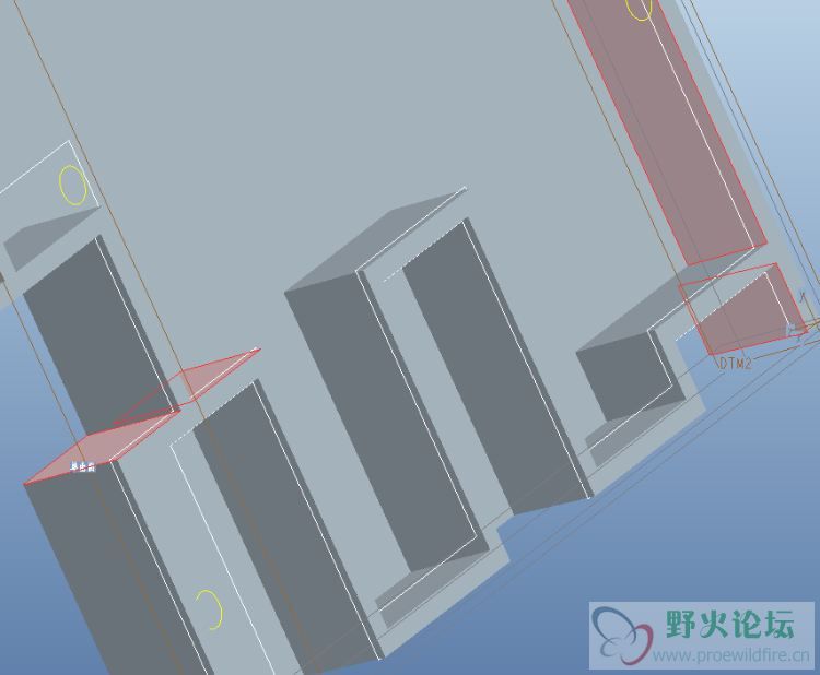

1、为什么用加厚草绘方式做出来的特征与另一特征相交后特征的面仍然是一个整体,选择拔模面的时候会默认选中?有什么方法可以只选取其中的一个面
2、还有什么方法能在PROE里将这种情况正常拔模?
3、怎么将曲面给分解,用什么方式分?
刚开始学PROE,碰到个这种情况,死活做不出来,一直卡在这里,保存成STP的倒是很正常就做出来了。但是PRT的总是选择不了,麻烦知道的给讲解一下,谢谢了。
如下图,我要将下面零件的筋内部和筋外部的粉色面分开。怎么做?
382
584

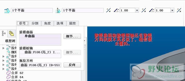

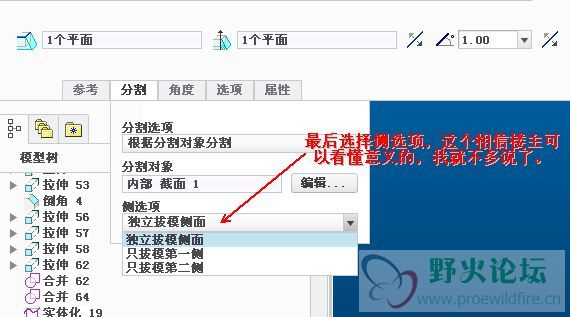

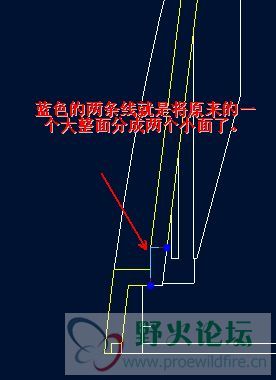

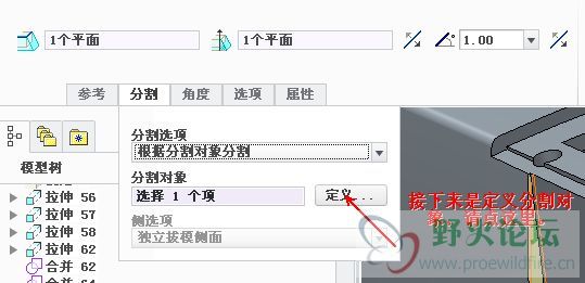

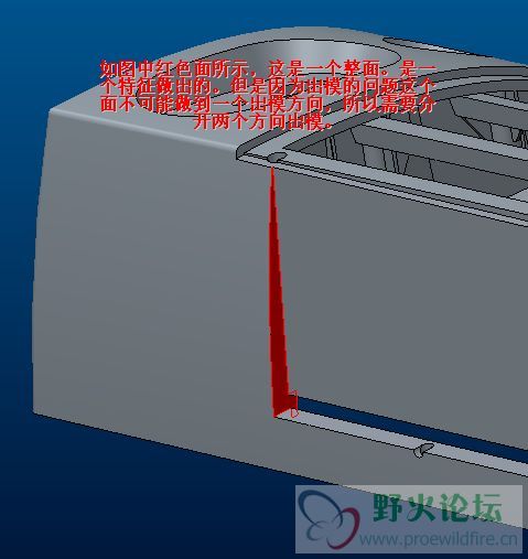

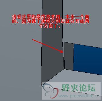

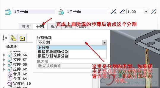

发表于 2012-3-9 16:06 | 显示全部楼层
楼主的图我就不画了,我从原来的产品图里找了一个分割拔模的给楼主看一下。希望能帮助楼主解决问题。
