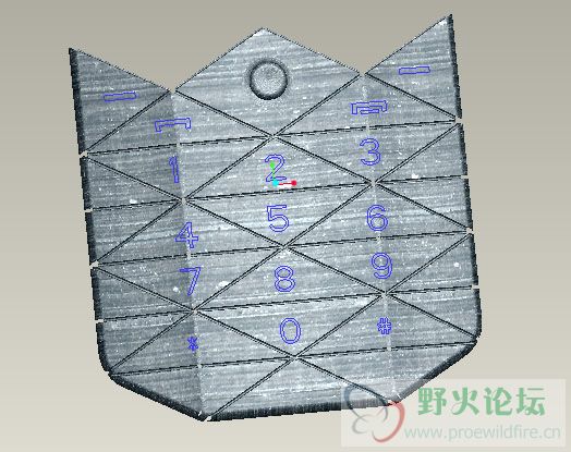

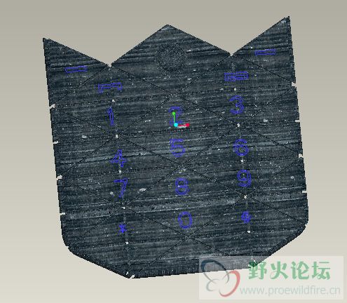

我做了一个东西,但更改外观之后保存不了怎么办哪?
图1改成图2之后保存不了,下次打开还是图1那个样子。

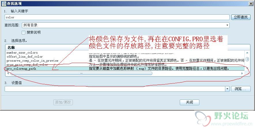

是不是你定义的颜色,材质不在config.pro的选项制定的文件夹里。第二次打开的时候,检索不到

如图片说明, 希望能帮得上你

您好,我没有按您的方法做,不过问题解决了。也是受到您的启发,谢谢!
当我设置好外观后,选择了颜色编辑器里的“文件”→“保存”,然后就把dmt文件和零件保存在一个文件夹里,关掉PROE后再打开就发现被保存了。但是这么简单就能根本解决问题吗?
190
258
发表于 2012-3-14 15:39 | 显示全部楼层
如果你没设置过config选项的话,保存的默认文件夹就是下次启动proe自动会加载的那个.所以可以根本解决.不过如果你把文件放到别的电脑上打开时,因为别的电脑上没有你保存的那个dmt文件,所以打开后颜色还是会变
