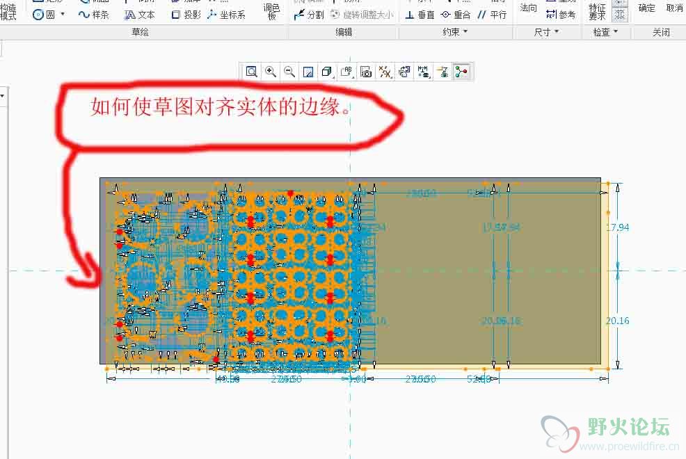

如题,怎样把图中线条和实体的边缘对齐。新手,感谢各位的指点,谢谢!!!

发表于 2012-3-9 12:04 | 显示全部楼层
约束-重合

 楼主| 发表于 2012-3-9 12:17 | 显示全部楼层
用重合的话,别的线条都变形了,能不能所有黄色的线条一起移动

发表于 2012-3-9 13:11 | 显示全部楼层
你就不能先参照两条轮廓边啊,然后在从2D里面导进2D里面,在选择你参照的轮廓边两边的交点放上去不就行了吗?

发表于 2012-3-9 13:12 | 显示全部楼层
你就不能先参照两条轮廓边啊,然后在从2D里面导进3D里面,然后在选择你参照的轮廓边两边的交点放上去不就行了吗?

 楼主| 发表于 2012-3-9 13:48 | 显示全部楼层
只是想如何移动草图

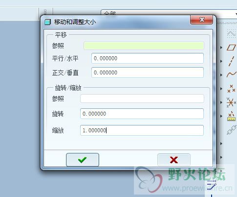

发表于 2012-3-17 09:50 | 显示全部楼层
全选CTRL+C然后CTRL+C平行你量下距离,正交0就好了

发表于 2015-12-4 19:15 | 显示全部楼层

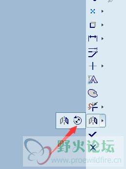

发表于 2015-12-18 18:25 | 显示全部楼层
关于如何移动草图的方法:见图就知道.
