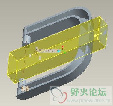

我早作支架时,先用拉伸作了一个简单的曲面。然后,再以这一曲面作为草绘平面,进行拉伸,拉伸到下一曲面,就在这时失败了,请问,各位大哥,大姐,这是为什么,有什么好的解决方法吗?

这个是因为你所草绘的截面超出了你要拉伸到曲面的轮廓,所以拉伸失败,只要把截面改小,此问题就可以解决了。

 楼主| 发表于 2012-3-9 09:18 | 显示全部楼层
谢谢
