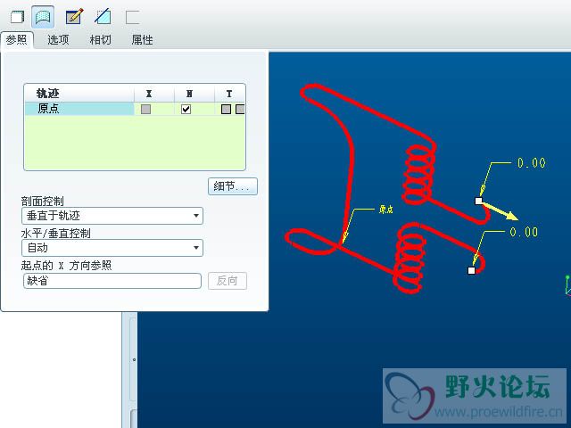

有兴趣的学习一下!不知道为什么要分开扫描!croe与proe版本不同,还是我操作有误,希望大家给予指点!

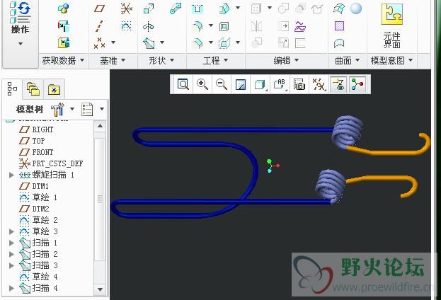

应该是扫描曲线有的地方不相切吧,分次扫描之后要进行破面修补,就像画节能灯一样吧。具体的不是太清楚,因为我以前画过节能灯,记得比较清楚。

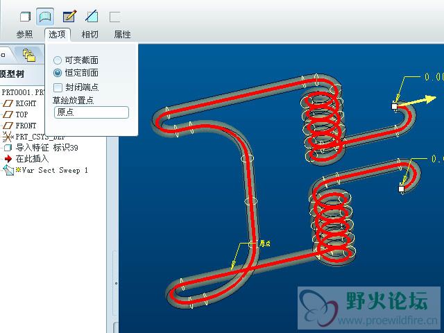

用可变截面扫描, 按Shift选中所有轨迹, 设定恒定剖面 ,就可以一次性扫描出来了
