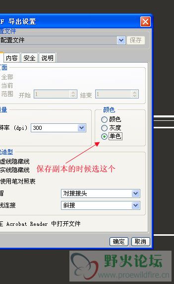

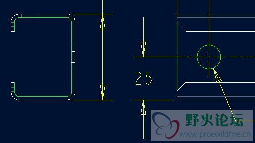

钣金件的工程图里面的绿线,转到PDF里面还是绿的,如何变成黑实线呢,各位帮帮忙哦,我用的是5.0

在3d里面新建一个层,然后隐藏  右键保存  2d里面就没有了

选单色不就行了吗?

楼上正解。
也可以设置笔文件,把表示钣金正面的绿色设置为黑色。
