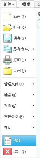

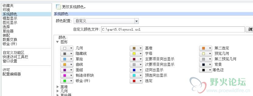

发表于 2012-3-10 10:41 | 显示全部楼层
在文件,先项里面改,有个系统颜色里的:图形下的背景
你试试,里面好多的,你想怎么改都行

发表于 2012-3-17 14:42 | 显示全部楼层
楼上正解,但是只能改临时的!

发表于 2012-3-19 23:25 | 显示全部楼层
你改之后,再导出保存就是永久保存了,希望对你有用

另存为syscol.scl,然后在config.pro里加上下面这句,注意路径自己改对
system_colors_file D:\ptc\Creo 1.0\Common Files\M020\text\syscol.scl
