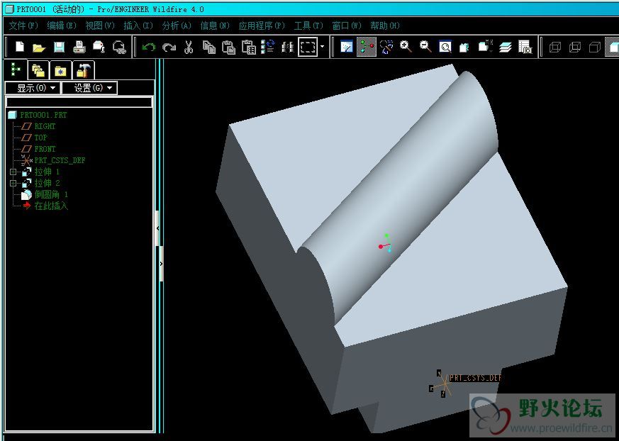

主要是上面圆弧边界部分处理

不要把问题复杂化了,就做一个斜的拉伸,然后两端一切就行了

不知对你有用没?

混合可以做出来的!

看着佷简单嘛,楼主为什么要复杂化呢,

3楼最快啊

因为我用扫描扫不出来,边界不能重合,拉伸练的太多了

三楼最快。二个拉伸一个完全倒圆角
