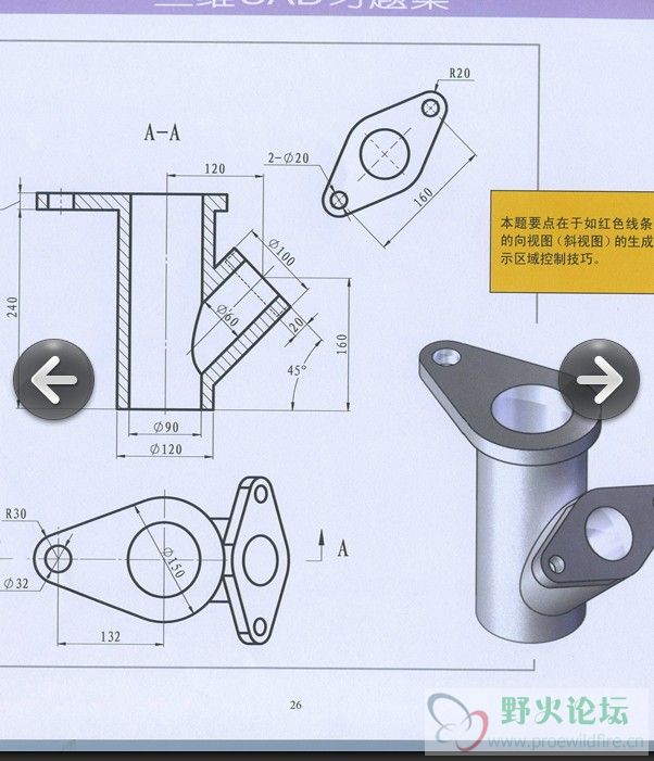

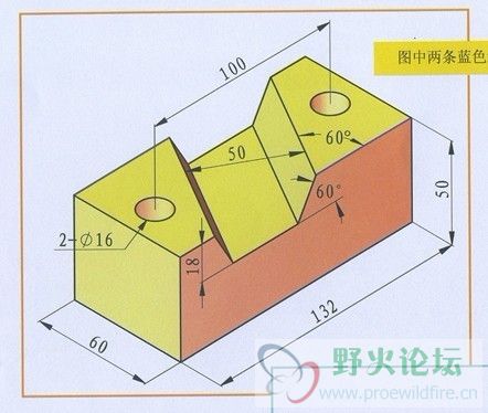

斜切是怎么做的?请教各位大哥,我是自学的
 楼主| 发表于 2012-3-8 16:07 | 显示全部楼层
新建完那个带有45°的平面后,进入平面画图,无法有效定位画的图。哪位大哥能花点时间画一下这个图,然后发到邮箱549301132@qq.com,我想看看是那么画的,谢谢了哈!!!

第一个,新建一个基准平面,60度的,注意要和那个切面垂直,在用拉伸就搞定了,
第二个,那个斜的用扫描就能搞定

我用自己的办法画了第二个模型,希望能对楼主有帮助。我将模型用邮件发给你。

直接用拉伸就可以切除了嘛,这个比较简单哟,想必你也想到了吧

第一个图从上面的个面拉伸切除,然后拔模应该可以吧

第二个图,我给一个5.0的PRT给你
