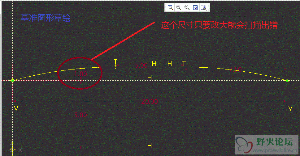

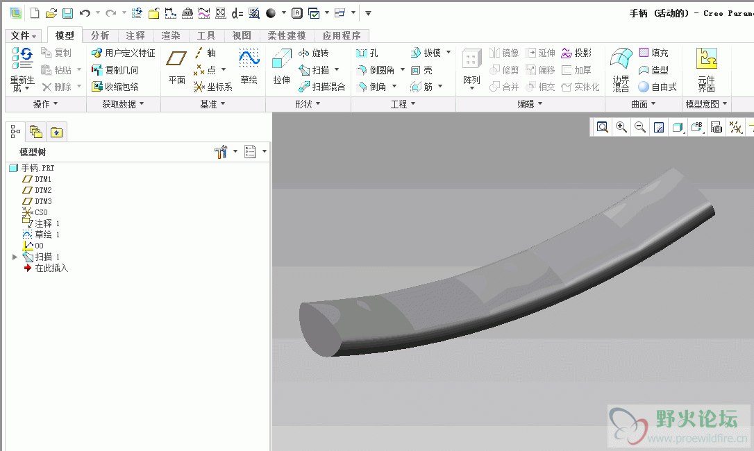

想利用图形扫描个手柄,可是变化的尺寸无法改大。

问一下楼主,sd9关系中,mod是什么函数啊,求解

LZ的SD8尺寸是多少啊?会不会是6啊,有可能你的图形特征里的1变大了过后就跟SD8尺寸冲突了啊,那样就会失败了。
