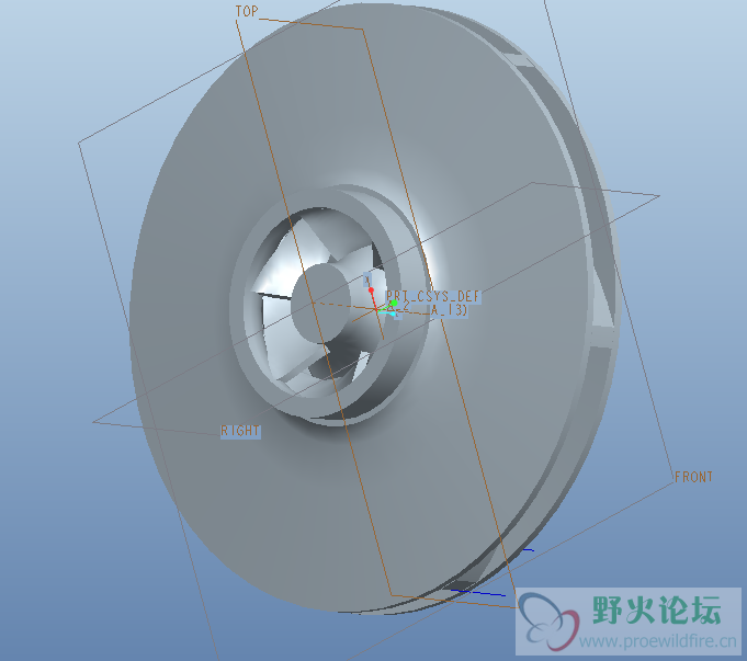

在画水泵,现在叶轮已经画好,需要做的是在叶轮外面再画一个比叶轮轮廓稍大的包络体,再用这个包络体剪掉叶轮实体部分,留下的水体部分是我需要的,但是不知道怎么操作,这里有叶轮的链接,外面的包络体大家可以画个简单的长方体或者球体来代替,我主要想知道这种剪的操作怎么样实现。我用过壳修剪都不能实现,估计是自己操作问题吧,大家试试吧,叶轮PRT网盘链接:http://115.com/file/dpqnocgi

用外部合并可以吗.
新建一个大的零件,将你的叶轮合并进来,切除材料,剩下的就是水体和大零件的厚度,再把厚度去掉就是水了
