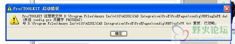

我装了proe4.0 C000版本后,未安装ansys,运行proe,系统提示找不到ansys下WBPlugInPE.dat文件,安装snsys11.0(带workbench)后,系统提示如下图,请问版主及各位高手,此问题如何解决?
注:只是在打开proe4.0时弹出窗口,关掉窗口,proe也能正常使用

打开CONFIG文件安提示删除就可以了.

打开 config.pro 找到 protkdat 那一行删除

删了以后是没有那个警告了
但是还是不行,会出现startup application "wb110pluginprowf" failed
请楼主验证后再回答

请高手指点,我用的是Ansys 11中的workbench,在导入PROE模型时提示楼主所说问题,然后就无法导入模型,也按上面几位高手的指点对config文件进行了修改,不过还是无法导入PROE模型,倒是没有提示了,只是说连接失败。
