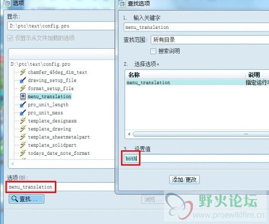

前几天想把proe5的菜单变成中英文显示的 学下一下机械的单词 管理员告诉我说用菜单管理器 但5.0貌似没有这个 经过搜索 终于找到了 方法如下:
菜单栏选择 工具/选项 在左下方的选项栏中输入“menu_translation ” 点击搜索 找到后 将“值”设置为“both” 然后添加\更改并保存 截图图如下 但貌似只实现了一部分 希望对有共同愿望的人有用

菜单管理器才有用,随着proe版本的更新,旧版本里那种菜单管理器非常少了
