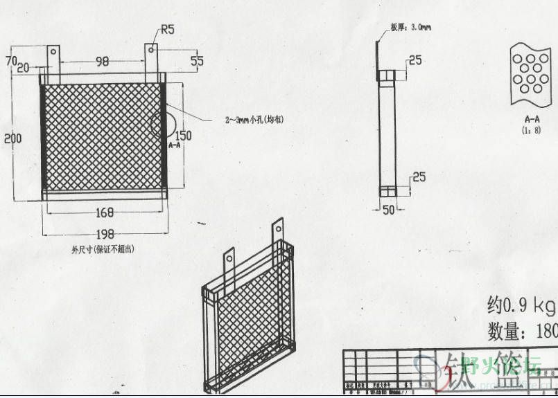

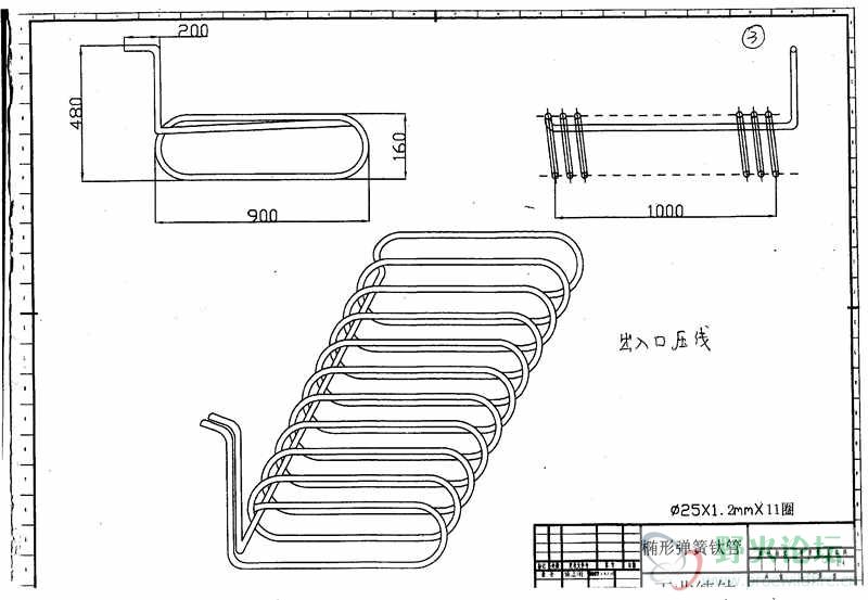

下面两张图,不知道用PROE如何画?求高手帮忙解答一下,或者帮忙画一下发给我,我仔细研究一下!学习学习!359243272@qq.com

第一幅图  你自己 肯定可以画的出来的

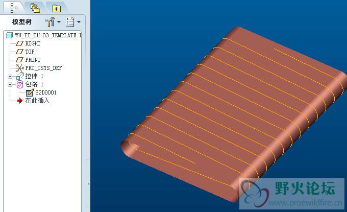

第二幅图  你用扫描做也可以做出来的  做线的时候 你可以用 包络  功能

第一幅图就那个铁丝网不知道怎么画?
  第二幅,我再试试看你说的包络功能

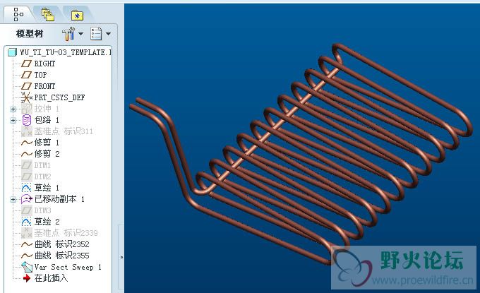

第一题可用尺寸阵列来画小孔;
第二题好象论坛有一些相关的帖子,仔细翻看一下,琢磨一下,应该不难. 一般用包络法画出盘管的扫描轨迹,并按图纸要求仔细调整相应的特征尺寸.
给你一个我练习的文件参考 {软件版本为 5.0 (M100) }
wu_ti_tu-03_template.prt.zip (152.29 KB, 下载次数: 41)

太感谢你了!我想我大概可以画出来了!

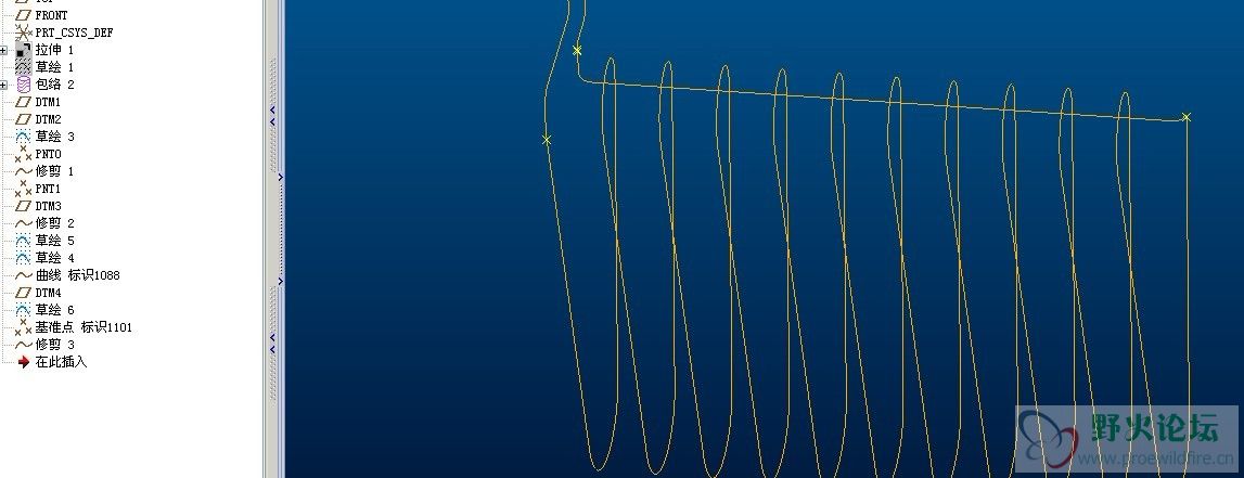

请问,我做出那个轨迹之后,用可变剖面扫描,选取所有轨迹之后,但是点击创建扫描剖面,总是没反映,如何解决呢?   另外我只有4.0的版本,无法打开5.0的文件。
