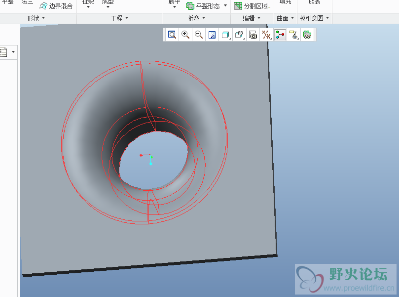

我现在想做个M6的翻边通吼,用凸模做后,不是通吼,请高人指教如何操作才能形成通吼啊?

钣金螺纹,应该是抽孔吧,是不是描述错了

楼主说的没错

要顶端为选排除面吧。就通了啊,

1.你可以拉伸一个孔后用法兰壁可以实现;
2.你改用凹模做,再选一下排除面可以了,下图是用凹模做的:
