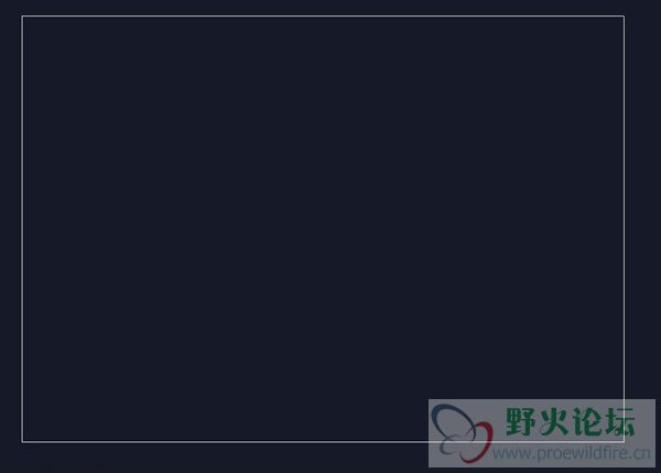

怎么去掉工程图里面的外框?就是说我自己要建模板,不要他的图框了

页面设置—格式,选择你自己的图框就可以了

我不要图框,我要空白的怎么搞呀
发表于 2012-3-8 09:27 | 显示全部楼层
选择图面下的size:A4 鼠标双击A4后会出现page setup 框,在format 中点击A4 size后右下的format 表示框就激活了,把那个对号去掉后就不显示外框线了

4楼正解
