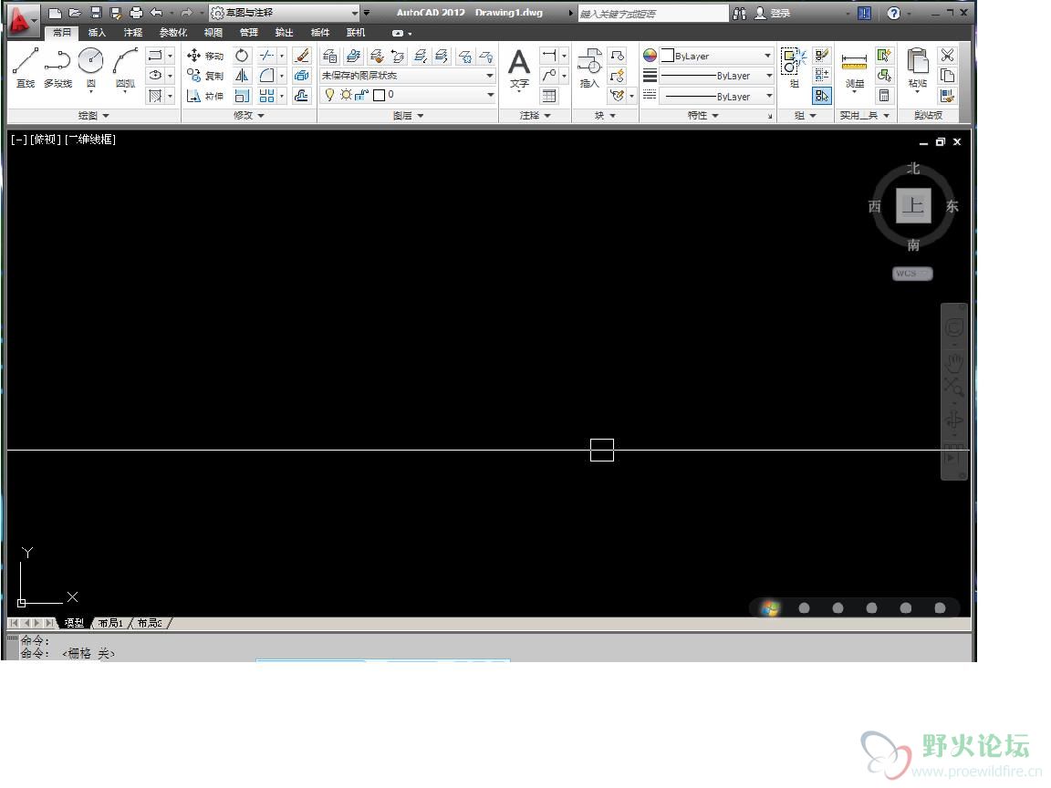

掌握这些小技巧能大大提高AutoCAD的绘图速度,下面简单介绍下这些技巧:
1、用TAB键自动补齐AutoCAD命令和变量;
2、下箭头方向键查看在AutoCAD中使用过的命令;
3、状态栏快速定制捕捉等设置;
4、Ctrl+9 打开和关闭AutoCAD命令行显示;
5、使用Ctrl键复制布局;
6、用鼠标右键单击命令行,可以执行最近使用过的命令;
7、TAB在多个可能的捕捉选项之间切换;
8、Ctrl+0 可使屏幕简洁,提高AutoCAD软件运行速度;
9、最大化布局中的视口编辑对象,不用担心比例或者视图的改变;
10、SCALELISTEDT 定置比例,删除不需要的比例;
11、变量Taskbar为1,打开AutoCAD文件显示在Windows任务栏上;
12、将图块拖到工具面板上;
13、锁定工具栏和工具面板;
14、从设计中心将文件的图块放置到工具面板上;
15、Ctrl+A 选中所有的对象;
16、ESC或者按右下键,然后释放,清除对象的选择;
17、选择对象时,错选了对象,只要按下Shift(或者在命令行输入remove),再选择该对象就可以去掉选错的对象;
18、SETBYLAYER 快速将对象的颜色、线型以及线宽设置为按层;
19、按下Shift可选择多个HOT夹点;
20、LAYDEL 强大的图层删除工具
