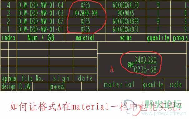

请问BOM表中材料上方的这些文字是如何输入的,谢谢!

只有在文本状态下才可以输字母,也可以输汉字

 楼主| 发表于 2012-3-7 17:42 | 显示全部楼层
是的,但如何实现分子分母式结构呢?

发表于 2012-3-7 18:37 | 显示全部楼层
你确认是在PROE里做的吗?如果是在CAD里就很易实现啦

发表于 2012-3-7 19:22 | 显示全部楼层
同意楼上,你先确定那是不是proe里的工程图

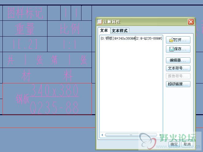

发表于 2012-3-7 22:44 | 显示全部楼层
在proe里是可以实现的:
1.先在注释中输入如图格式,确定
2.然后再点红340x380这行,右键“文本样式”选中“下划线”,确定就行了
328
447
发表于 2012-3-7 22:47 | 显示全部楼层
上图文本框中间那个@#后没有竖杠,
那个是鼠标点选的缘故

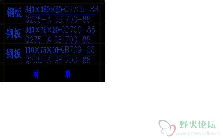

 楼主| 发表于 2012-3-8 23:54 | 显示全部楼层
这些文字在proe的BOM表中是如何输入的

发表于 2012-3-9 19:04 | 显示全部楼层
回复 楼主 zhangzw 的帖子
这是caxa自身带的模式
其他国外软件好像达不到这种效果
