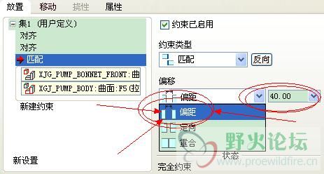

两个面平行而不是匹配,只要平行,不要约束固定在另一个平面上,有办法吗

选择对齐
219
297
发表于 2008-7-7 08:07 | 显示全部楼层
选择“匹配”或“对齐”下的定向,(间距,输入数值)

我是说仿真的时候是否可以将两平面设置成平行,并将他们之间的距离设置成变量
随电机的驱动而改变

我知道了,用平面连接就行呵呵
