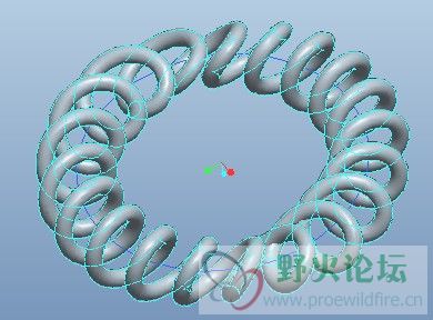

[求助] 求助 弹簧画法
 楼主| 发表于 2012-3-8 09:11 | 显示全部楼层
回复 4# netcoretec 的帖子
真是 非常感谢!!!已经打开了  没有问题了 。太感谢您了。
能不能教教我这个是怎么画的啊

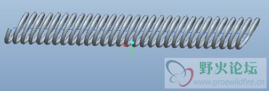

发表于 2012-3-14 22:31 | 显示全部楼层
都是先用可变截面扫描扫出弹簧轨迹,再扫出弹簧,不过可变截面扫描要注意控制截面朝向
附上5.0M050PRT:
倾斜弹簧.rar
150.62 KB, 下载次数: 22
212
272
发表于 2012-3-17 22:10 | 显示全部楼层
画异性弹簧!~大部分都是用可变截面+关系式的组合,做出螺旋面..再跟其他面组上相交边做扫描!~
