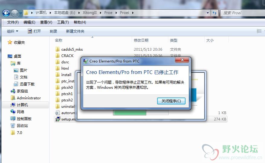

还是老问题  我的电脑先装的是creo1.0  现在想直接(不卸载creo)装proe5.0可是  双击setup程序后就提示ptc已停止工作。。我按照以前的相同帖子里的办法:把上级所有目录改为英文 仍然无法安装  求解决???

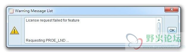

同样的操作在别人电脑上(系统都是windows7旗舰版 配置基本一样) 能安装而在我的电脑上却 是那样子的情况    求解呀大仙、、

计算机名,用户名都不能为中文再检查下

那个许可证是不能变的 你可能挪动了他或者删了 重新弄个许可证放到安装时加载他的那个目录应该就行了

终于解决这个问题,我和楼主的问题一样,经过了好多次试验才知道,原来是我装了无线网卡,许可证里的网卡号自动换了,把它改过来电脑的网卡号,就行了,绝对是这样
