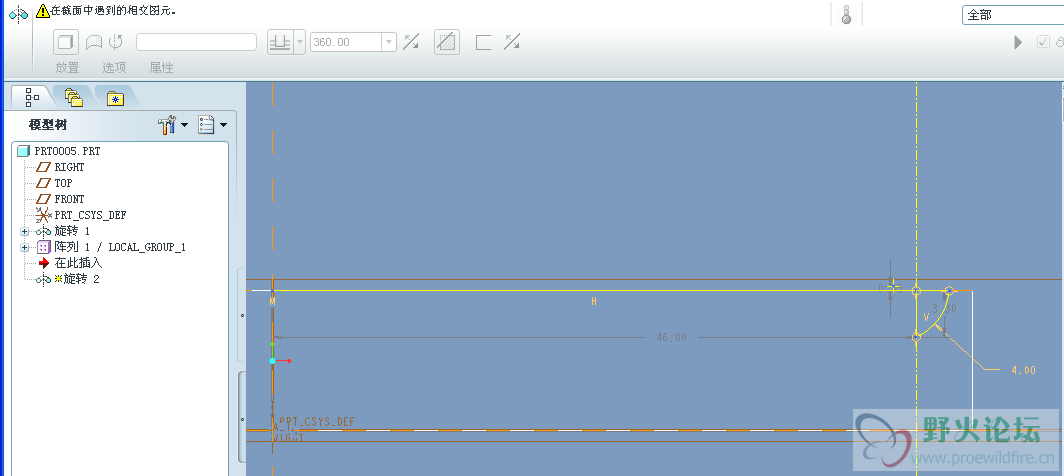

请指导。谢谢。
47499
发表于 2012-3-6 20:53 | 显示全部楼层
旋转的时候图元画到中心线的某一侧,不要两侧都画
 楼主| 发表于 2012-3-7 19:50 | 显示全部楼层
谢谢。搞明白了。
