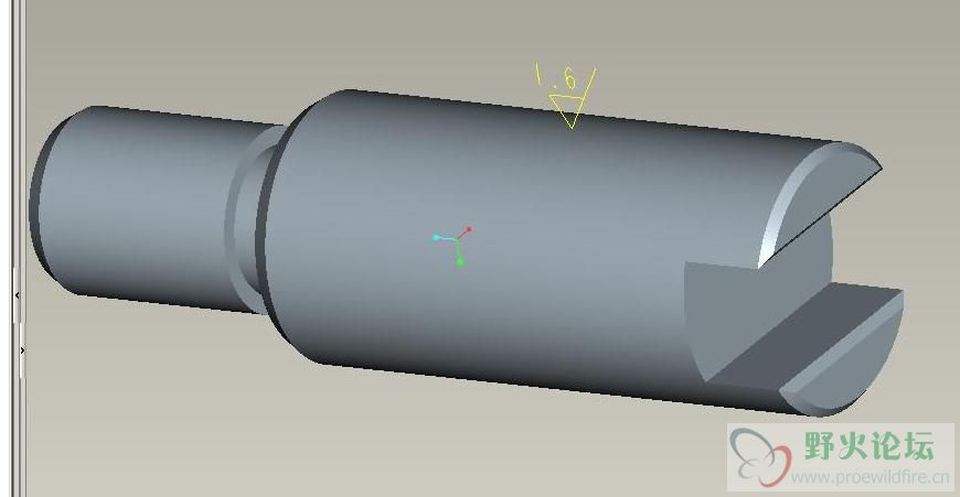

我在3D转2D时发现一个很奇怪的问题,用图元和法向在圆柱表面放置粗糙度时标上去,马上就不见了,觉得好奇怪,以前从来没有遇到过这种现象,请教同事也不知道为什么,后面没办法采用引线标注,我想在这里求助原因。附件有2D和3D图,有知道的朋友请告诉原因,先谢谢了

一个表面上只能有一个粗糙度,你在3D上已经假了粗糙度,当然在2d上就不能再标了,你只要通过工程图注释就能将粗糙度显示出来,工程图注释中有各显示粗糙度的,仔细看看。。。。

我是在工程图中标的粗糙度的,没有去3D上标哦

模型显示粗糙度是自动显示,形位公差在工程中标注时模型中也会自动显示的
