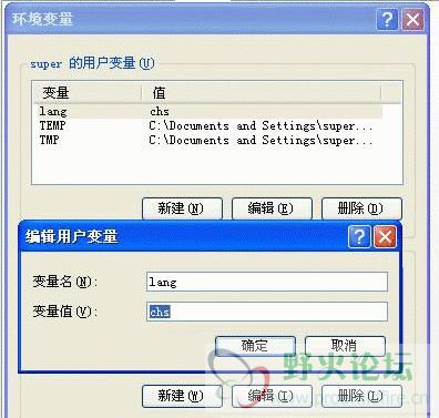

[求助] 请问怎么可以改pro/e 3.0语言
发表于 2008-7-6 22:02 | 显示全部楼层 |阅读模式
请问怎么可以改pro/e 3.0语言

发表于 2008-7-6 22:31 | 显示全部楼层
设置系统环境变量
默认不设就是英文的
按下面的设就是中文的
我的电脑--右键--属性--高级--环境变量--新建
