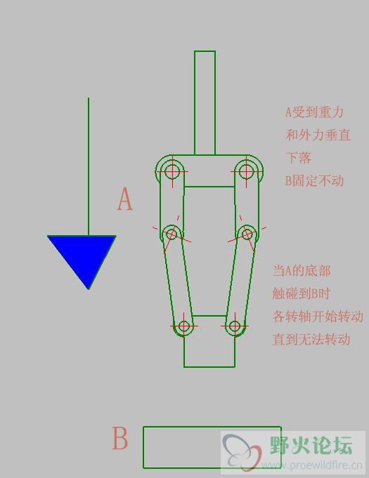

发表于 2012-3-6 09:50 | 显示全部楼层 |阅读模式
如何设置这个运动仿真
71
84

发表于 2012-3-7 16:01 | 显示全部楼层
你逆向思维一下不就行了.现在是A下落,B不动,
你想像成A不动,B向上走.重力G反一反.
结果就变成一个作用力F作用在A的那个小块上.
然后仿真不就很简单了.
最后这个仿真完了,你的目的是什么,是不是要算什么力?
