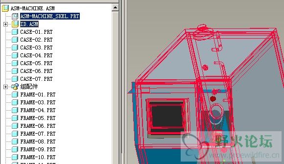

求助 装配基准的建立方法  所有零件装配起来后都会以那个为基准  增加了装配精度

那你为什么不  多画块平板呢!  你先把平板用 缺省装配  然后以这平板为基准装配。

能告诉我图片里模型树中这两个被选中的特征是怎么建立的吗?   有什么意义?   谢谢各位大侠

那是骨架零件

PROE画图那只是工具,关键还是机械制图的知识要学精。要不也不明白为什么要加骨架。加骨架是用来做基准参考的。制图画图都有逻辑的,总装配--部件-组件-零件。PROE装配也一样遵循这原则。
本论坛也有相关的知识,不防看下:http://www.proewildfire.cn/forum ... p;extra=&page=1也许就弄明白了。
