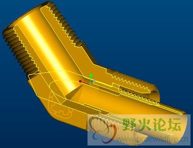

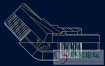

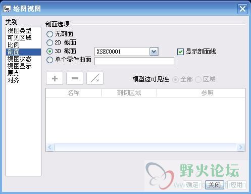

如图,这样的装配半剖视图该怎么做?要求只将BODY进行半剖,而INSERT不剖。
我只能做到这样了,这是用3D截面剖切而成的,不过这样子剖后,无法选取INSERT上的剖面线而使其不显示。
请问这样的半剖视图该怎么做?

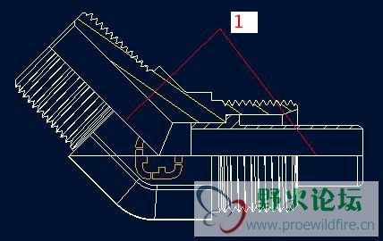

原帖由 野火 于 2008-7-6 21:32 发表
3D 截面我还没用过,你可以用局部剖也能做出来
如图,如果用局部剖,边界线只能用样条来指定的吧,但是如图上1所指的两条边界线要求的是直线,该怎么做呢?

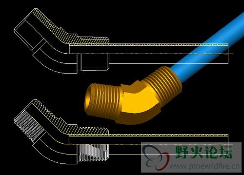

发表于 2008-7-10 10:28 | 显示全部楼层
弄了一个,没做好(附图)
是用局部剖做的,草绘样条的时候要小心画直一些
除此之外还没想到其他办法
3D剖面目前还是不可编辑的,不知4.0有没改进
至于螺纹,上面的是简化画法(螺纹修饰),下面是实际画法

发表于 2008-7-10 11:03 | 显示全部楼层
样条曲线画成象楼上的那样已经是很难了,,我画了半天没弄出来,请问圆弧怎么弄出来的?
或者说画样条曲线有什么技巧没?
