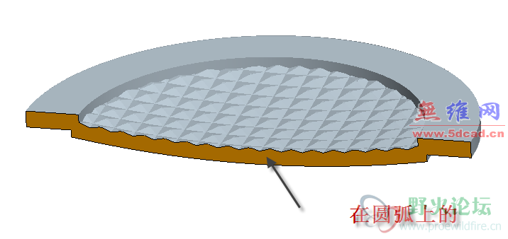

[求助] 在其他论坛看到一个不会画的零件,请野火的朋友教教我。谢谢
106
144
发表于 2012-3-5 15:14 | 显示全部楼层 |阅读模式
如题。帮我看看

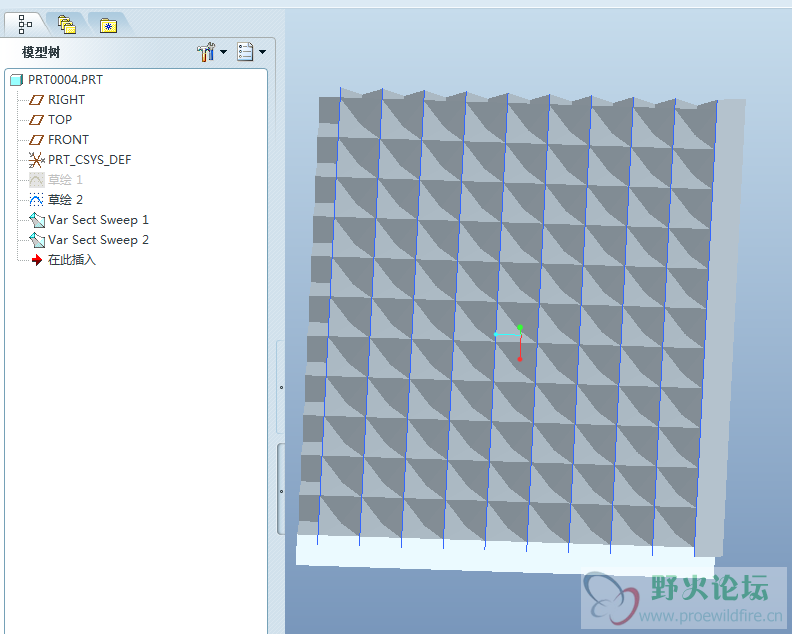

最近手头事多,3分钟时间画的,我没调数据。仅供参考
希望可以帮到你
还有一种方法,先画漫反射纹路,然后扭曲

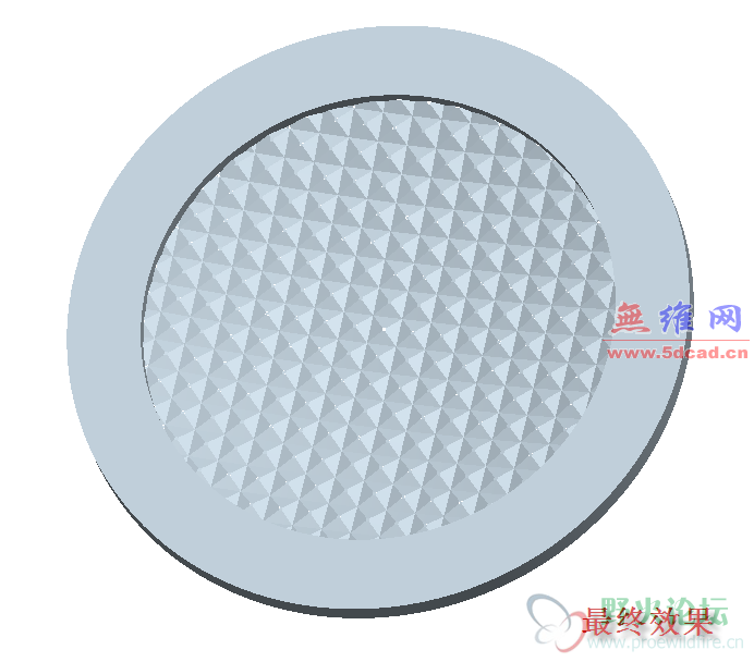

是不是这个效果?

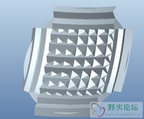

我感觉“中间”应该阵列就可以了吧!!

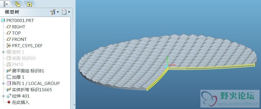

曲面折弯、曲面展平、折弯实体……
yehuo_120309.prt.rar
565.71 KB, 下载次数: 19
proe 5.0
