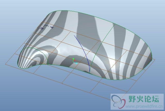

虽然看起来很简单 但是折腾我好几天 一直做的不理想
要求做得很顺滑 不要曲面上不要有凹坑
期待高手

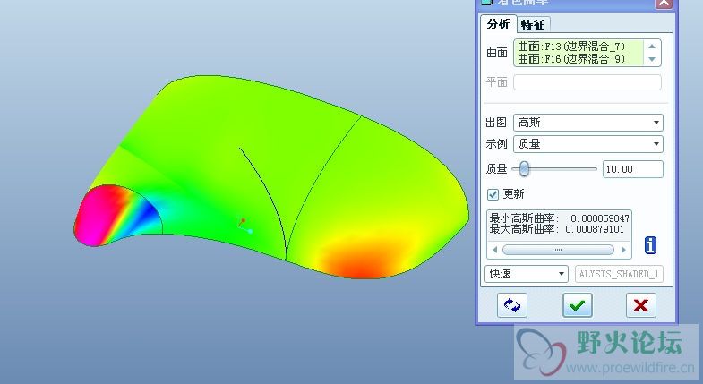

发表于 2012-3-5 14:35 | 显示全部楼层
你的我打不开  先用边界混合  再用相交合并曲面试试吧

发表于 2012-3-6 16:38 | 显示全部楼层
http://www.proewildfire.cn/forum ... 3074&highlight=
  你去这里看看吧
  我刚刚才做的
  水平有限仅供参考

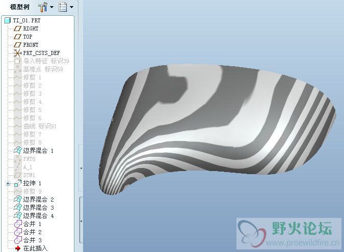

发表于 2012-3-7 11:36 | 显示全部楼层
练习画了一个

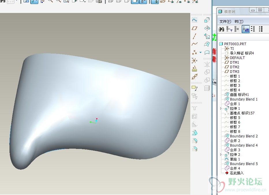

发表于 2012-3-8 09:25 | 显示全部楼层
个人做的
个人做的
