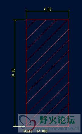

工程图内无法自动显示 sketch X-hateh
要去选他才会显示,转程DWG也没有
以前会有的不知道设定到什么就突然不见了~

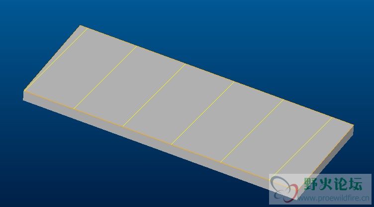

去看看你做的剖面面你就知道怎么回事了,我说的是三维实体里的剖面
 楼主| 发表于 2012-3-5 10:48 | 显示全部楼层
3d的剖面线会在,就只有sketch X-hateh会不见,要选他时工程图才会出现

 楼主| 发表于 2012-3-8 01:02 | 显示全部楼层
原帖由 RAMBOZHOU 于 2012-3-5 08:00 发表
是2D sketch X-hateh
 楼主| 发表于 2012-3-8 01:03 | 显示全部楼层
原帖由 eenet 于 2012-3-5 10:48 发表
以前都有出現突然不見了~
 楼主| 发表于 2012-3-8 01:04 | 显示全部楼层
原帖由 dingjing0516 于 2012-3-5 10:56 发表
你隐藏了
我不會那麼無聊把他隱藏發帖來問問題~
