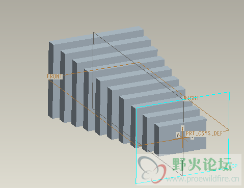

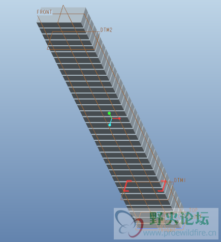

这个实体的大概如图1,但是整体造型却应该是图2中的下面大上面小的非单一形状,我应该怎么办。谢谢!!
(希望我表达的大家能看的清楚)

你先画一个最大的方形,然后阵列出来。 再然后呵呵,拉伸切出四条边来就行了,这是最简单的。   理论上。

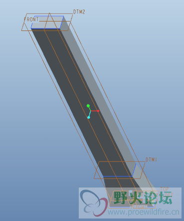

莫非楼主说的是这个

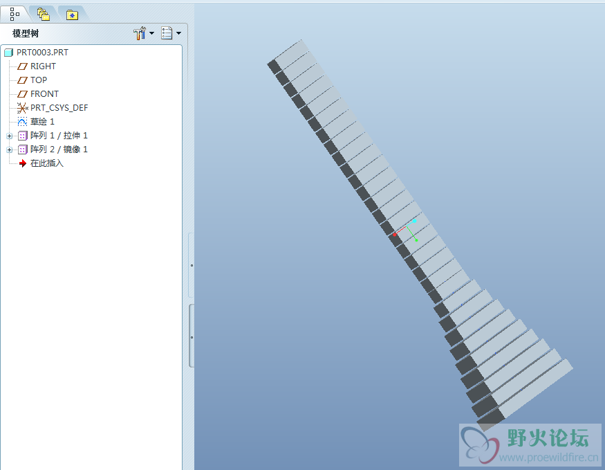

用混合扫描应该就可以做出来把

要像图二那样一层层的?

是不是这样子的?
