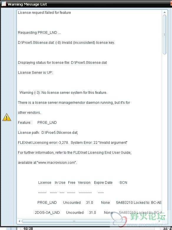

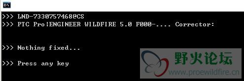

帮忙解决一下这个问题,装了一晚上了,总是出现以下几个问题·!
 楼主| 发表于 2012-3-4 20:54 | 显示全部楼层
还有啊,装完了的Proe 界面是英文版的,不知道是哪里出现问题了~!请一起帮忙解答一下~!
发表于 2012-3-4 21:50 | 显示全部楼层
打开命令符,输入ipconfig/all可以找出本地地址  然后用本地地址注册就好了

发表于 2012-3-5 11:14 | 显示全部楼层
是roe5.0吧!你可能破解不完全  你在完整的破解下试试

 楼主| 发表于 2012-3-5 16:06 | 显示全部楼层
谢谢各位,我已经解决好了,破解时的文件跟证书文件必须要在安装目录的上一级 ̄!
