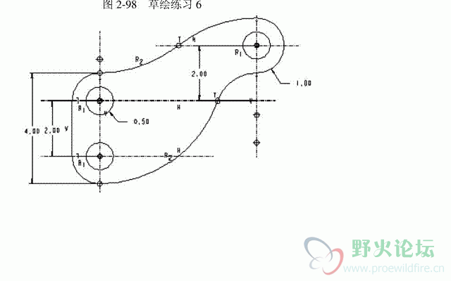

我是新手,希望哪位大侠帮忙,感恩不尽呀。
草绘练习
草绘练习
100
138

尺寸不够啊,怎么画

回复 楼主 kunandexin 的帖子
楼主尺寸不够,R2是多少呀!

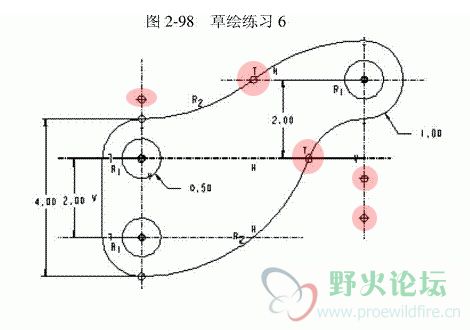

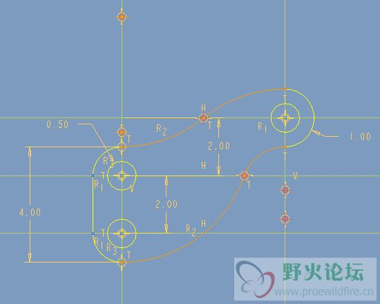

少了一个标注,我自己加上了,就是水平距离5!另外和你说,那都是利用相切构建的,而且圆心都在那些基准线上!先画出圆弧,再利用相切即可画出!
01.sec.rar

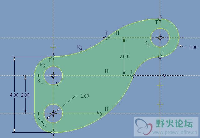

发表于 2012-3-5 00:04 | 显示全部楼层
很简单的···
非常感谢····
11.prt.rar
41.37 KB, 下载次数: 8

楼主的尺寸足够了,只要注意好相切的关系接可以,注意那个4的尺寸,不要自己更改为半径,
