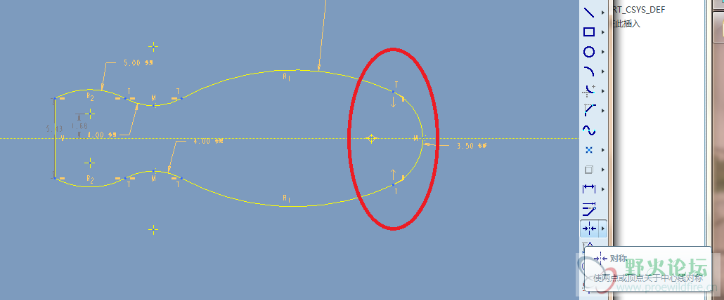

图中的尺寸如是。怎样才能让它关于中心线对称?问题出在哪?比如在左面的直线的中点不在中心线上。

你看看下图是不是你想要的
有两个箭头 在椭圆里里面看见 先点对称那个图标 右边的
然后点那两个点  再点中心线 就可以对称了  只不过过约束的就要删除了
实在不行  把下面的额剪切掉   直接镜像
我打开的你那条线在中心线上啊? 不懂 你截个图看看
