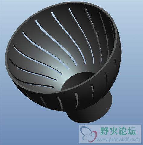

那些筋条怎么画出来。谢谢

发表于 2012-3-4 11:06 | 显示全部楼层
为什么会有斜度啊。

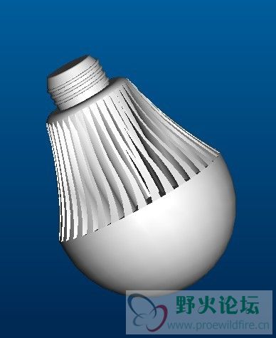

74
104
发表于 2012-3-4 12:42 | 显示全部楼层
可以试试扭曲 能不能达到这种效果。

发表于 2012-3-4 13:16 | 显示全部楼层
不是筋条怎样画,应该是空隙怎样切除,
这样就简单了:旋转成型——拉伸切除——阵列

发表于 2012-3-4 15:09 | 显示全部楼层
应楼主的要求,补上主体部分PRT,
led_5w.prt.rar (141.97 KB, 下载次数: 7)

 楼主| 发表于 2012-3-4 15:46 | 显示全部楼层
回复 6# liminghui 的帖子
哈哈。能不能给个prt.谢谢

 楼主| 发表于 2012-3-4 15:48 | 显示全部楼层
回复 3# ty2c26 的帖子
谢谢了。我要的不是那种效果。
