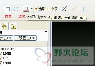

拉伸到曲面,或者直接拉伸到圆柱内部
106
144
发表于 2012-3-4 10:29 | 显示全部楼层
你拉伸长一点或拉伸到指定曲面就OK了

发表于 2012-3-5 14:13 | 显示全部楼层
选这个拉伸到曲面可以了

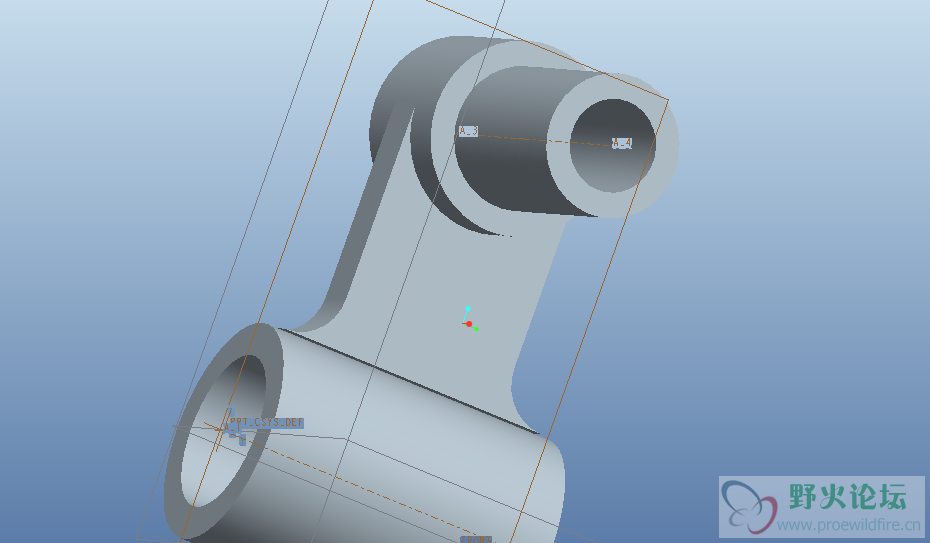

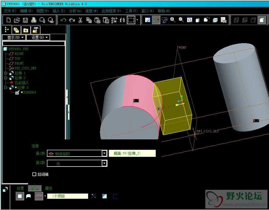

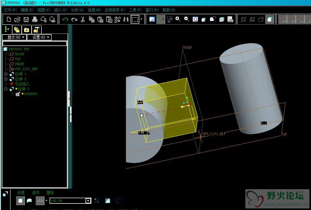

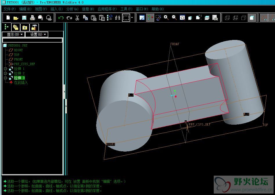

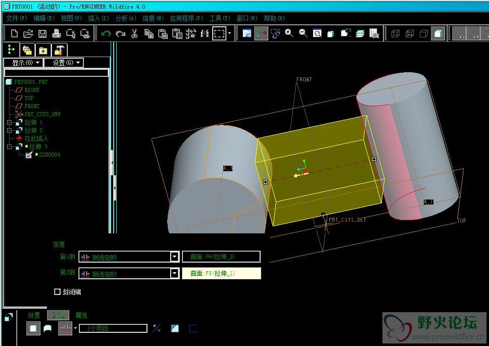

1609
1952
发表于 2012-3-5 21:19 | 显示全部楼层
见图
