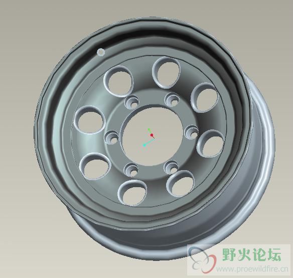

[已解决] PRO/E画的 实体失真是什么原因啊!
发表于 2012-3-3 16:28 | 显示全部楼层 |阅读模式
求大虾 帮忙啊  是不是哪里设置需要改动啊?

发表于 2012-3-3 17:20 | 显示全部楼层
这个是否和显卡有关~~?

发表于 2012-3-3 20:56 | 显示全部楼层
显示精度的问题吧
发表于 2012-3-3 22:42 | 显示全部楼层
这个是模型显示的问题,是可以设置的,在视图--显示设置--模型显示--着色,里面把小曲面的√打上,就可以了,试试看

发表于 2012-3-3 22:45 | 显示全部楼层
显示的问题,显示质量调高点可能会有所改善,不理会也可以的
