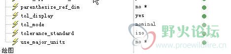

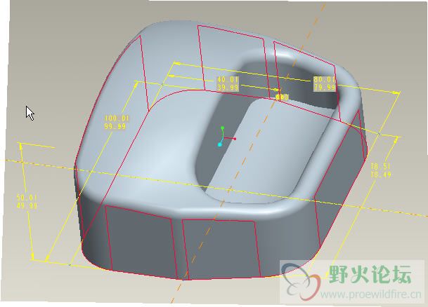

今天打开这个文件时碰上尺寸全都是带公差显示的,我已在选项的公差修改了,但还是没解决问题,那位能帮忙看看?

tol_display no
发表于 2008-7-6 16:42 | 显示全部楼层
在你电脑里查找 config.pro 及 config.sup 全部删除看看

 楼主| 发表于 2008-7-7 19:52 | 显示全部楼层
原帖由 xueyanan 于 2008-7-6 15:44 发表
tol_display no
你这样设置了虽然能解决当前问题,但到了工程图又会出现这样的问题了!不知有没有能彻底解决问题的办法

发表于 2008-8-3 13:19 | 显示全部楼层
config.pro 中
tol_mode nominal
