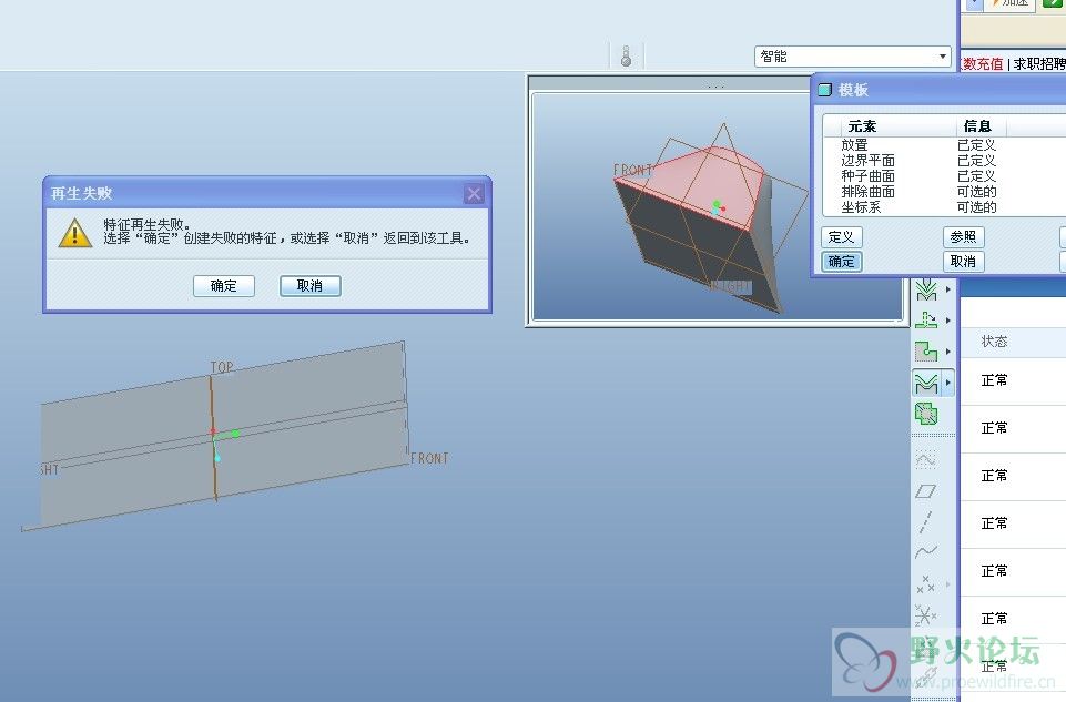

刚学钣金,试做冲模,老是不成功,打勾后就出现特征失败,像下图,不知问题在哪,下图就是我冲模装配好的,但失败了,都按一般操作做的不知哪里问题,种子面和边界面也没选择错,两个平面对齐底面配对,边界面选冲模零件底面,种子面选一个侧面,冲模零件是混合做的钣金件,是哪里出了问题呢

 楼主| 发表于 2012-3-3 09:51 | 显示全部楼层
再加一图片,预览能看到

模具的圆角看看是否小于板厚太多?

你没有分界面啊。兄弟!要在混合背面加一个拉伸,
108
135
发表于 2012-3-3 21:26 | 显示全部楼层
捕获.JPG 你没有分界面啊。兄弟!要在混合背面加一个拉伸用做分界面,随手做了一个,传你看看  是不是考虑加一点威望啊。野火老大。
