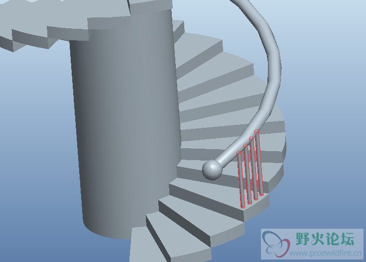

001.png 楼梯做好后,我建一个平面拉伸扶手,但阵列时不知道如何偏上级,求高手指点,谢谢。

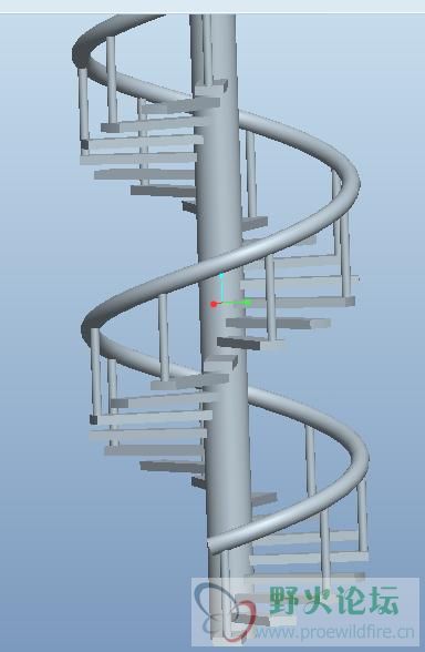

发表于 2012-3-3 08:28 | 显示全部楼层
希望楼主,图 做好了,,把文件发上来 ,让大家分享一下

发表于 2012-3-3 08:54 | 显示全部楼层
和梯级一样的方法阵列

发表于 2012-3-3 10:17 | 显示全部楼层
陈列时给两个尺寸增量,一个角度,一个梯子增高量,就OK了

发表于 2012-3-3 14:24 | 显示全部楼层
随便画了画
我的方法仅供参考
lt.prt.rar
152.71 KB, 下载次数: 148
55
