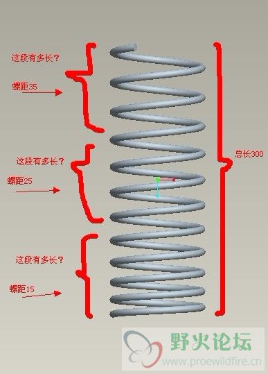

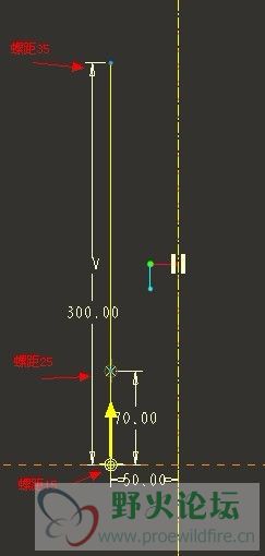

如果轨迹是一条直线,直线上有一个添加点。起始端点,添加点和末端点分别设3个不同的螺距,比如15,25,35,那么哪3段的螺距分别是这3种不同的螺距?从哪里到哪里的螺旋节距是15?从哪里到哪里的螺旋节距是25?从哪里到哪里的螺旋节距是35?一条直线上一个添加点,总共才只有两段啊。

楼上你没看懂我的问题。。我是说如果按我那样设,起始端点和末端点也分别设一个不同的节距,那么这几个节距分别是螺纹上的哪一段。
 楼主| 发表于 2012-3-3 15:08 | 显示全部楼层
为了让大家更好的明白我的问题,我截图标记给大家看。
这是螺旋效果

这是轨迹以及3个端点设定的螺距
这是轨迹以及3个端点设定的螺距

我自己想明白了。。。
发表于 2012-3-4 15:38 | 显示全部楼层
用节距图来控制
