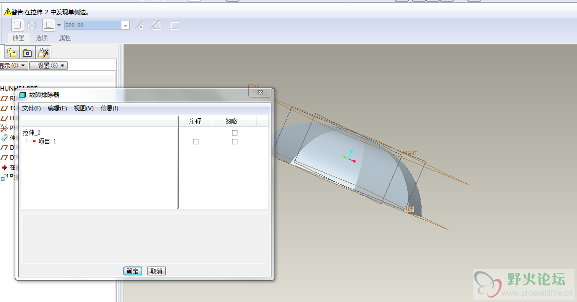

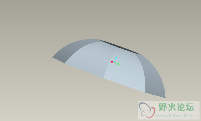

在做用混合做了一个伞的摸样,想在伞的顶部向下拉伸一个柱体,用来作为伞的柄,可是总是提示“在拉伸中发现单侧边”

发表于 2012-3-6 15:56 | 显示全部楼层
回复 2# jixiegaga 的帖子
给你支一招最简单的方法,第一步将伞柄拉透,你可与选择双测啦,第二部 将多余的部分拉伸切除。。。
