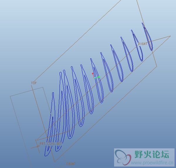

各位大哥大姐求救啊,小弟我用IBL文件导入proe中22组数据,在proe中组成了曲线圆环,每个圆环都有2个环,一个大的一个小的,小的在大的里面,不过都是在同一个平面内的 然后有11个这样环分布在空间中,请问要怎么样才可以画出中间空心的实体,就是里面那个环是空心的,只有2个环之间才是实心的。下面那个是图片 }@FA_D~2PUVJD53X~~T0XUH.jpg

1  由面面生成实体。

一看楼主就是做风电叶片的,可以使用混合曲面或者边界混合,分别生成叶片的外表面和内表面,然后再两端面填充,合并曲面后,实体化,就可以了!
顺便问下,你用的什么翼型?
