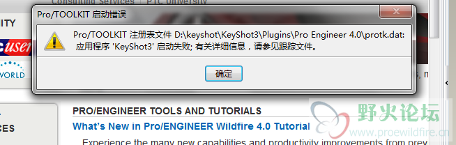

按照论坛上的教程,但是keyshot3与proe4还是挂不上,以往用keyshot就可以,这次不知道是怎么回事?老是出现这种问题,说Pro/TOOLKIT注册表启动文件出错,无法启动keyshot3!求助论坛长老啊!

我也是这样KS2能用,KS3启动不了,每次产品用KS打开太慢了,有时还出错,官网的那个PROE4的接口装了也不行

没试过您的方法可不可以,又装回2了,装3让我很失望啊!
 楼主| 发表于 2012-3-5 18:10 | 显示全部楼层
回复 4# 凡笔 的帖子
我电脑64位的,keyshot3 32与64位的都安过,你们说的那种安装2005sp1的方法我试过,还是不可以,我尝试用4.0与5.0都与keyshot3 进行过连接,但最后都是启动失败,而keyshot单独都可以用(除了载入转配体有问题),个人觉得接口可能有问题,才造成这种原因吧!

不管多少位,都要装x86的,只装x64是不行的

我也是这样,keyshot3挂不上去,也试过安装2005sp1的方法,接口装了很多次都未能在PROE上出现菜单,现在只能用keyshot2保存后再用keyshot3单独打开编辑。现试试凡笔上面讲的方法看看

4#的说得多 我搞了很久都没挂上 后来装了这些就可以了 我的问题也是和LZ的一样 LZ试试装了能解决不
发表于 2012-4-1 18:01 | 显示全部楼层
四楼正解,非常感谢!
